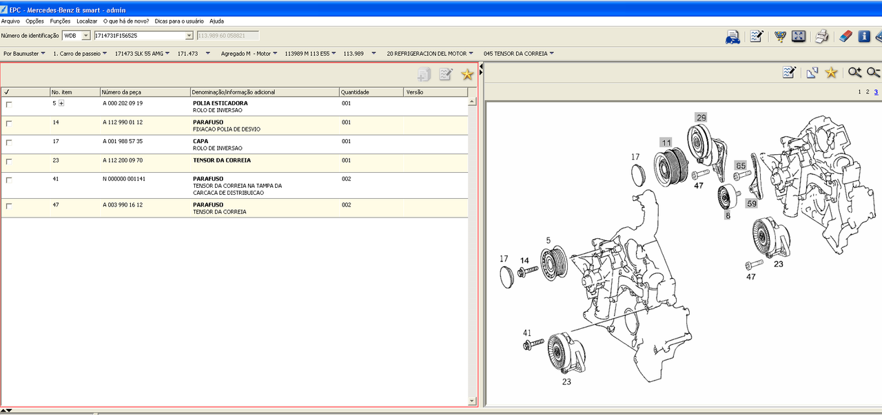

Carlos, uma sugestão abra o link do catálogo de peças eletrônico (EPC) da versão russa através deste tópico, https://www.portalmercedes.com/t8641-epc-russo-vistas-expandidas-de-peas-e-conjuntos-acesso-a-datacard.Carlos Guilherme escreveu:Boa noite prezados

Por ele você tem acesso aos part number e vistas expandidas de todos os componentes do seu carro.
Tenho o Epc/Wis oficial MB no meu pc, tenho um compromisso agora mas qualquer dúvida deixe o chassis anotado no tópico que mais tarde pesquiso para você quaisquer componentes que você precisar, a correia poly V do M113 Amg geralmente é a mesma todas carrocerias.
A polia inversora conduz o alinhamento pela face oposta da correia, olhe num diagrama de montagem que entenderá o papel dela.
Exemplo diagrama do M113.992 da SL55, outros M113 aspirados seguem mesma sequência:

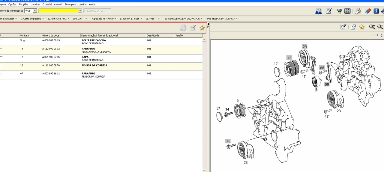

Vamos lá, correia poly V de motores M113 aspirados de 5.4 litros o part number é A014 997 7192, ou se preferir comprar OEM as medidas são 21,36 x 6K 2380, aplica também em vários outros motores V6 e V8.
Esquema polias, vou postar do M113.988 da C55 para compararmos depois que você postar o chassis se há diferença com outros M113 Amg aspirados da mesma fase: polia esticadora/rolo de inversão A000 202 0919 - tensor da correia A 112 200 0970

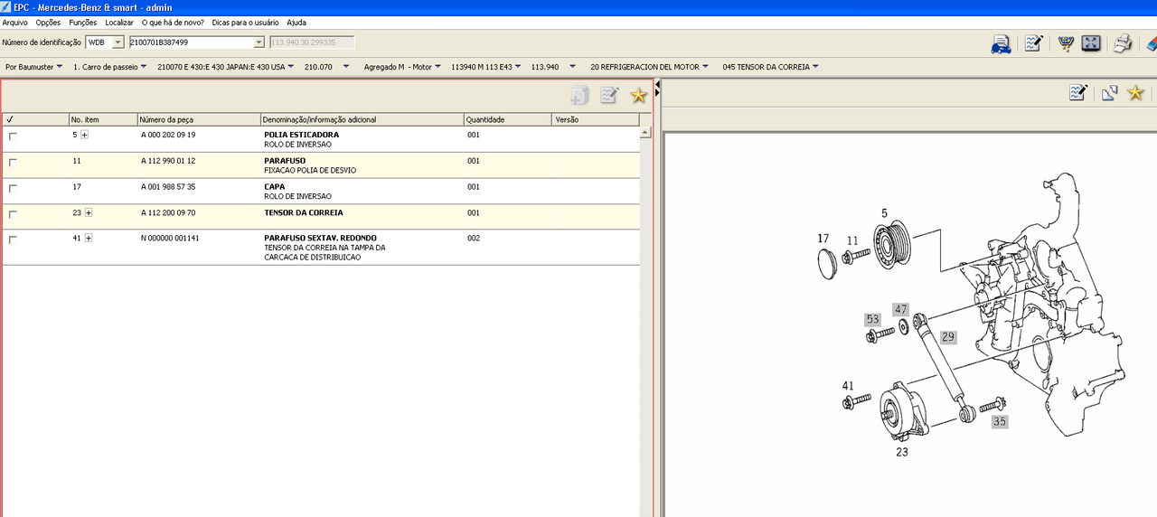

Carlos tenho o motor M113 que nem você. Não sei se é EXATAMENTE igual. Comprei recentemente Correia Poly V da continental modelo 6pk2390 ou 2315. Na época procurei no catálogo da continental, mas não consegui encontrar agora.
No entanto, na Pelican parts tem os modelos.
Para a minha E430 são esses modelos
https://www.pelicanparts.com/catalog/SuperCat/3863/MBZ_3863_BASFLT_pg4.htm#item11
Para seu modelo aparece a 2380
Olha aqui
https://www.pelicanparts.com/catalog/SuperCat/4104/MBZ_4104_BASFLT_pg4.htm#item15
Comprei a minha ano passado por 112,00 (frete não incluído)
Forte abraço
Ps: seu carro é meu sonho de consumo.....
Olha aqui
Forte abraço

Correia é mesma 21,36 x 2380 A0149977192 para motores M113.988 e 989 Amg, diferente do M113 da E430
pic share
Polia tensora A112 200 0970 e inversora A000 202 0919, ídem:

Motor M113 940 da E430 Guard: inversora A000 202 0919 - tensora A 112 200 0970 - polias iguais das versões Amgs.

Osvaldo, a correia poly do M113.940 da Guard B4 sem preparação esportiva confere Osvaldo, 2390 mesmo, mais comprida, diferente das versões Amg 5.5 litros.
