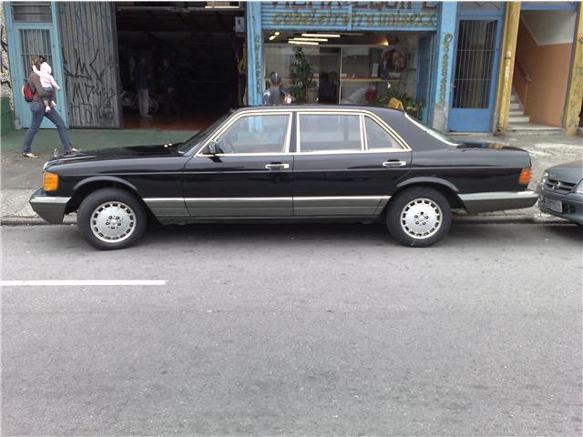

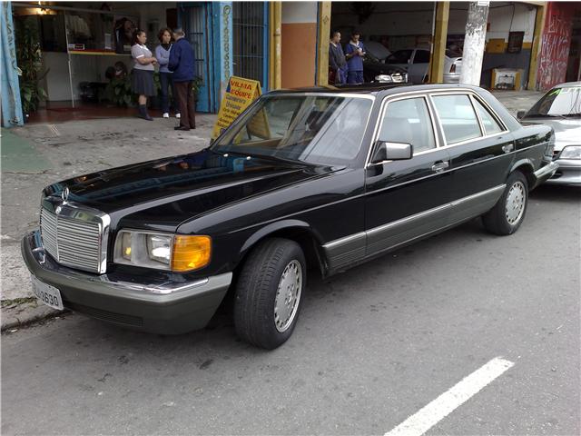

Amigos, desculpe meu pouco conhecimento, mas uma amiga me ofertou essa jóia abaixo, disse que o carro foi do ministério da Marinha do Brasil e está com o tio dela a mais de 10 anos, disse estar zerada, dificilmente sai de casa com ela, marquei de ver o carro no domingo cedo.Querem saber da maior, ela não sabe o ano ao certo e disse não saber se é versão americana ou alemã.Alguém pode me ajudar a decifrar ? ou alguém pode ir comigo lá no domingo ?

Léo,
É americana, e fase 1, ou seja, até 1985.
Acho q o ideal seria vc conseguir o numero completo do chassi.

Leo, primeiramente não tem como esse carro ser 560, pode no maximo ser uma 500. Pelas fotos, e me desculpe a sua amiga, mas me parece meio judiada. Bancos estão bem gastos, noto que os comandos do banco eletrico do passageiro estão faltando, enfim, eu pessoalmente acho que não vale tudo isso. Na webmotors tem uma 500SEL versão alemã bem mais novinha pelo mesmo valor.

Leo, seria um belo carro se não estivesse um tantinho descuidada. Mas dependendo do preço que vc pagar nela pode ser um bom projeto.
Mas R$32.000,00 acho bem puxado para uma 380 SEL neste estado.
Que ela parece ser a carroceria longa, pelas fotos parece. Tem que verificar "in loco" se ela é uma 560 ou uma 380....
Aspectos que eu notei e que se teria de fazer:
Pisca dianteiro esquerdo (lado passageiro) quebrado.
Rodas da fase II como o Valente bem notou. Esta é uma fase I. Como já veio nela e não destoa visualmente eu deixaria nela mesma. Só que os frisos "frisadinhos" destoam do design limpo e reto das rodas. Aí até arriscaria um up grade de frisos da fase II....
Mas aí a frente dela, típica versão americana fase I teria de acompanhar o face lift.
Eu particularmente ADORO esta frente da versão americana! Acho diferente e boa parte dos filmes americanos de época anos 80 as W 126 aparecem com essa frente.
As lanternas traseiras são da versão alemã, pois não possuem na lateral dos piscas aquela faixa vermelha com uma luzinha que fica acesa junto com a lanterna....
Quanto ao interior, o Beto já notou os botões faltantes dos comandos elétricos dos bancos e os bancos "cansados".
Eu percebi ainda que o console de madeira que fica entre os bancos e recebem os comandos de vidros elétricos, está desecaixado e desalinhado.
A madeira do painel do lado do motorista onde junta/encosta com a porta está escamando. Esse é um dos defeitos não só desse carro mas tenho notado ser comum a maioria das W 126.
A madeira ao fazer a "quebra do rodapé" e continuar para aquele lado que fica coberto pela porta quando fechada, ela racha e começa a escamar. Não tem o que fazer senão trocar a peça toda........
O som pela nesguinha da foto vi que não tem aparentemente.....
Acho que se vc matar no preço e não tiver mais surpresas e ela ser o modelo que vc almejava, uma 560, pode até valer a pena.......tem que ver a mecânica dela....o mais importante.....

Sendo uma 380 versão USA, atenção para o motor M116, corrente de comando simples, costuma ser problemático. Este tema já foi discutido aqui, mas não consegui achar o tópico.
